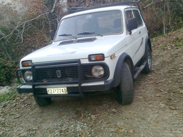

Μοντελο 1998 μονου ψεκασμου το πηρα οπως το βλεπετε ποιο κατω.
Απο τοτε αρχισα να το μαζευω γενικα,δεν μπορω να πω πως του εκανα 100% ανακατασκευη αλλα ενα 70% το εχω πιασει.
Αρχισα απο ενα γενικο σερβις μπουζι,λαδια,φιλτρα,παραφλου,βαλβολινες,τακακια,μπαλακια μπρος, πισω ολα τα ΣΥΝΕΜΠΛΟK, γρασαρισματα,θερμοστατη και βαλβιδα για τα βιντελετερ στους 92 βαθμους. και ειμαι κομπλε απο μηχανικης.

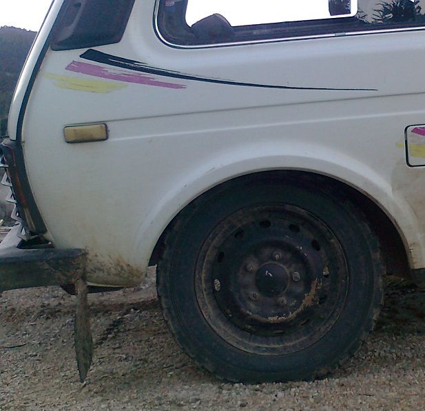

Μετα το πρωτο που του εκανα λαστιχακια ( παπουτσια χαχαχα )80% χωμα 20% ασφαλτο και αμορτισερ μονροε κιτρινα.

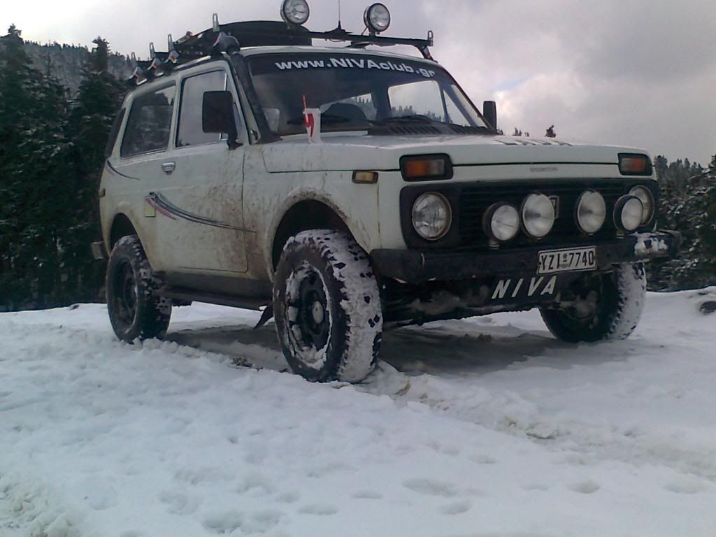

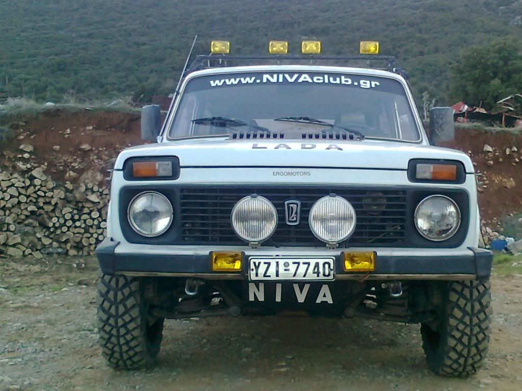

Στη συνεχεια του αφαιρεσα αυτη τη σιδερια απο μπροστα και του προσθεσα 4 προβολακια 2 καρφια 2 ομιχλης.
Επισης του εγραψα και το NIVA στη ποδια που βλεπετε.
Διοτι τα φωτα του δεν μου φτανανε
του προσθεσα και αλλους 2 προβολεις καρφια στην οροφη.

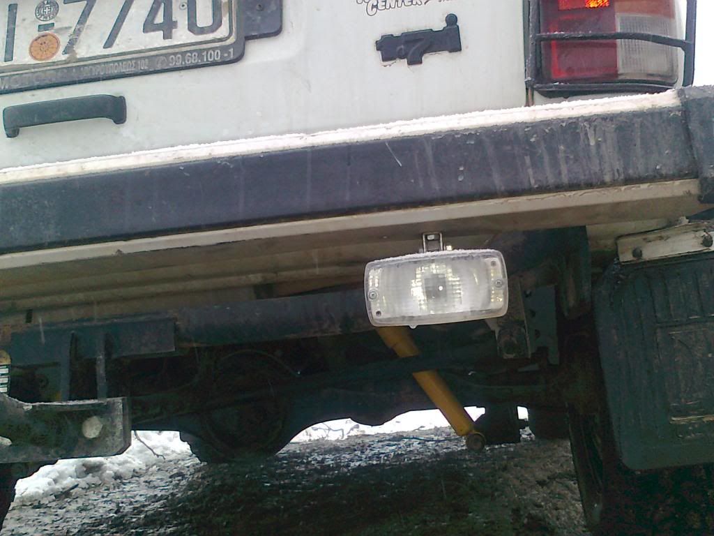

Και φως για την οπισθεν.

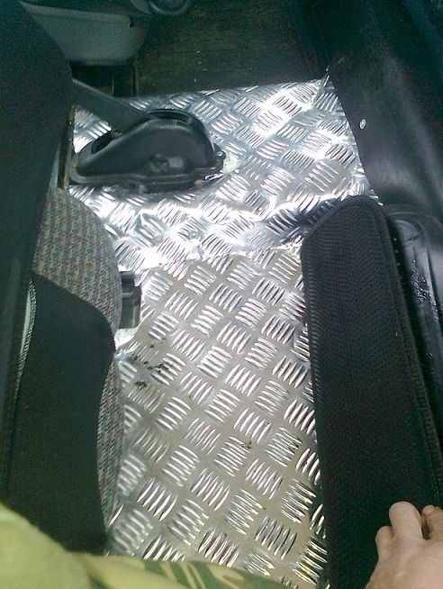

Μετα μπηκα στο εσωτερικο.Του αλλαξα ολο το πατωμα και καινουρια πατακια διοτι δεν ειχε τιποτα.

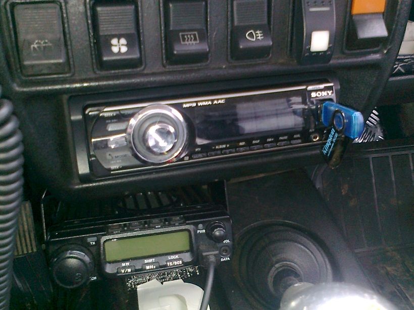

Επισης του εβαλα ενα cd και ενα vhf.

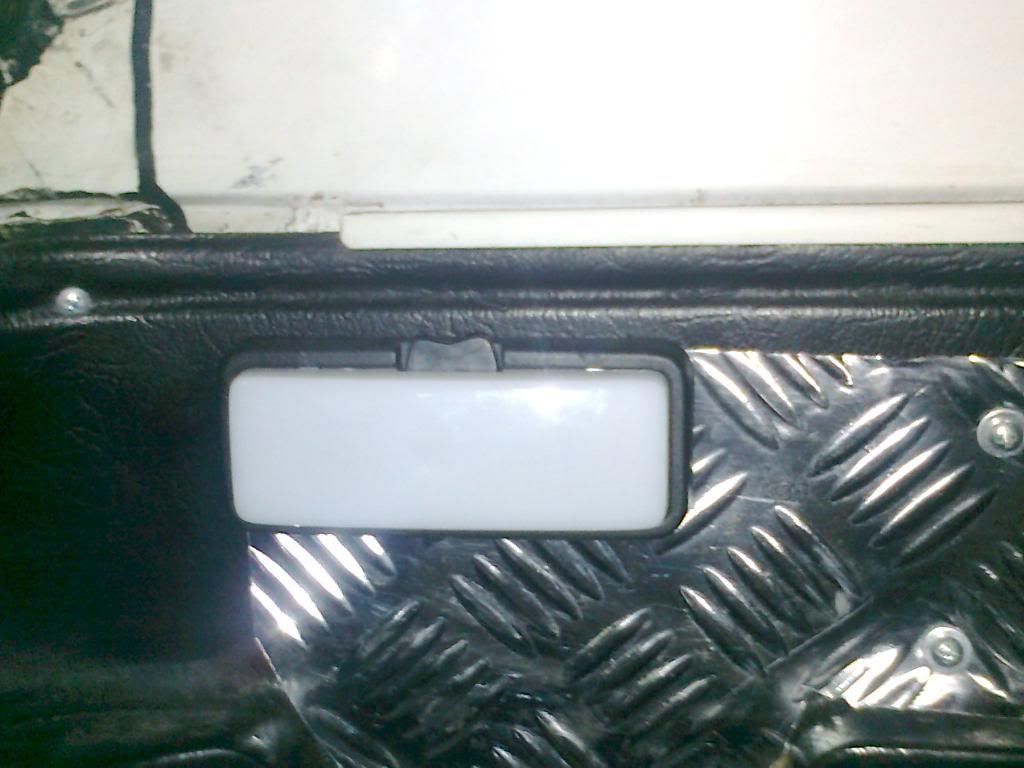

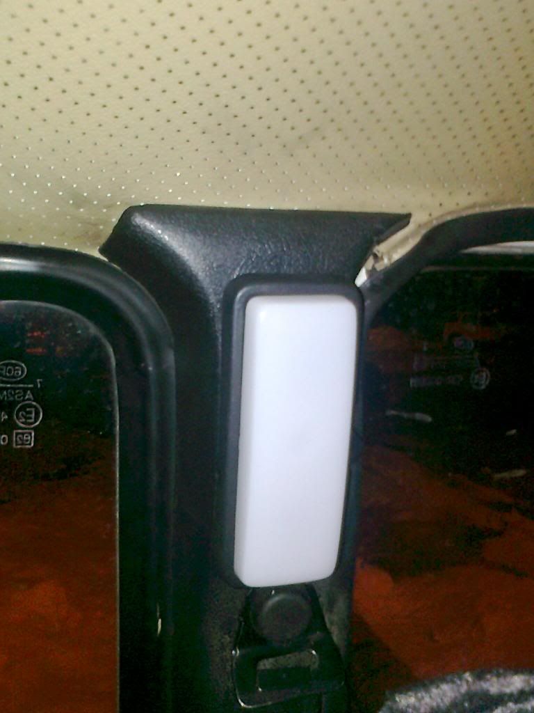

Καινουριγιες μπλαφονιερες στις κολονες

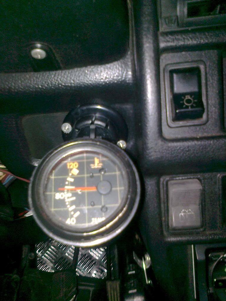

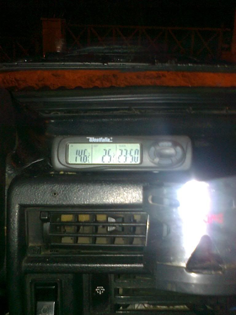

Ενδειξη θερμοκρασιας μεσα - εξω

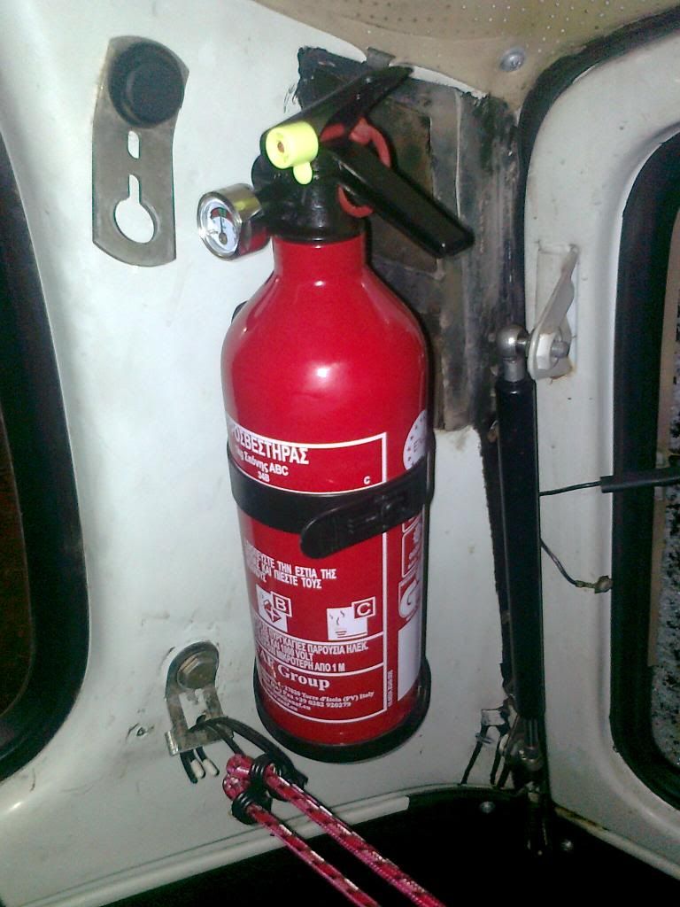

Πυροσβεστηρας ( αχριαστος να ειναι )
Δευτερο οργανο θερμοκρασιας ( για να ειμαστε σιγουροι )

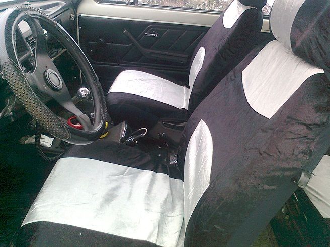

Καινουρια καλυμματα και ειμαστε κομπλε.

ΤΟ NIVA ΠΩΣ ΤΟ ΕΓΡΑΠΣΕΣ??? ΕΙΝΑΙ ΚΑΤΙ ΕΙΔΙΚΟ??
ΩΡΑΙΟ ΤΟ NIVA ΣΟΥ

Εβγαλα τη ποδια την ετριψα πολυ καλα με γυαλοχαρτο την εβαψα πρωτα ασπρη με σπρει ( 2 χερια ) μετα ειχα παρει τα γραμματα και εφοσον ειχε στεγνωση καλα τα κολησα πανο.
Στη συνεχεια ξανα εβαψα ολοι τη ποδια μαυρη ( 2 χερια ) μολης στεγνωσε ξεκολλησα τα γραμματα και εμεινε με ασπρο χρωμα το ΝΙVA.

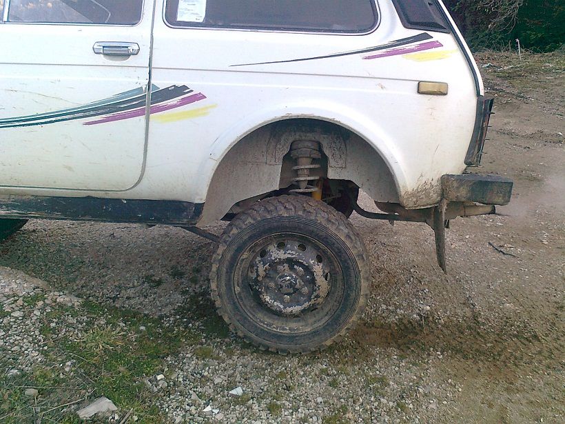

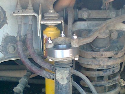

Ηλιολουστη μερα σημερα απο το πρωι.Οποτε λεω δεν κανουμε καμια δουλεια.Ετσι λοιπον καφεδακι στο σεικερ και βουρ για το φιλο μου το γιαννη.

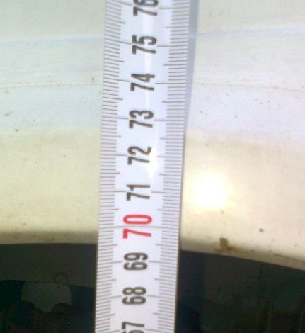

Η ωρα για το πρωτο σταδιο του ψηλωματος και (πειραμα) για το niva μου εφτασε.Το αρχικο υψως του niva μου ειναι απο το κατω μερος της ζαντας

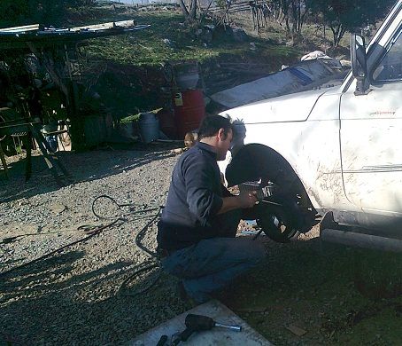

και παμε στο λυσιμο ο φιλος γιαννης με τα αεροκλειδα του

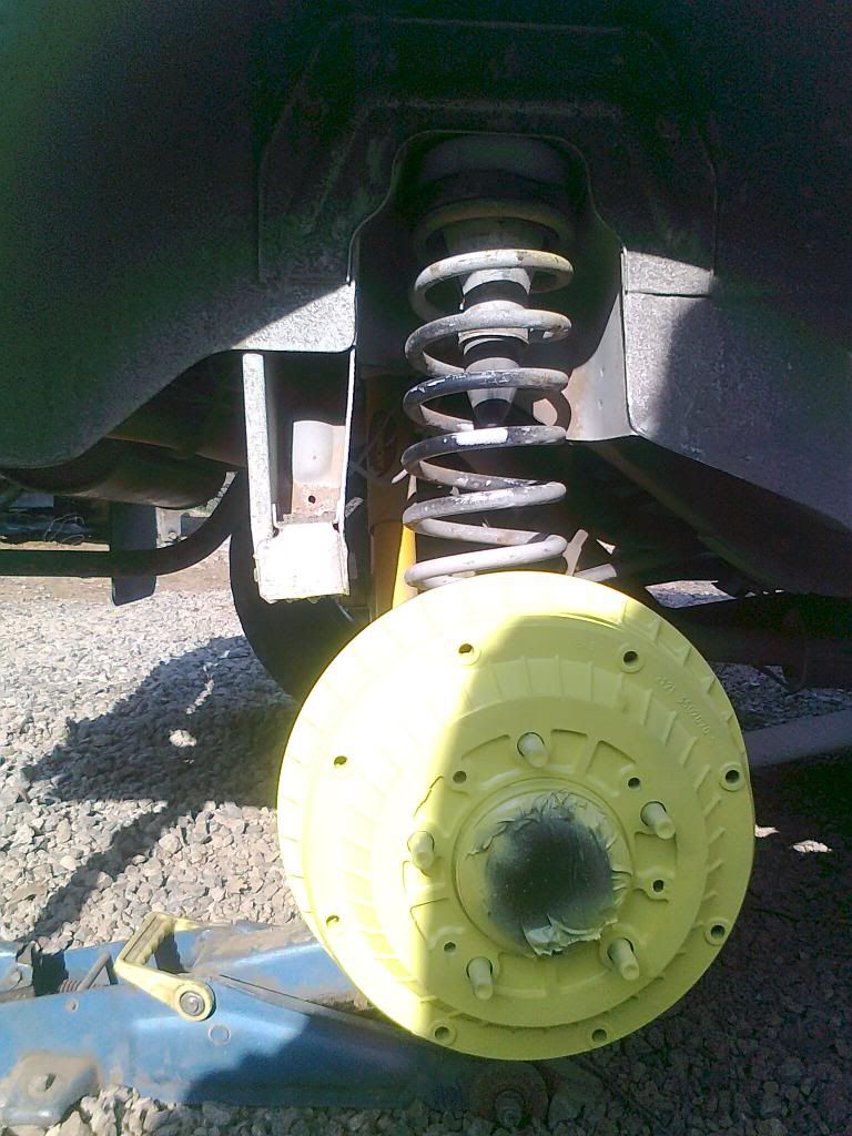

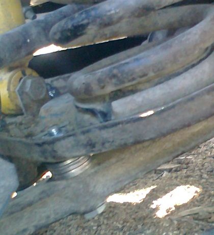

Μετα την πρωτη διαγνωση και αποπηρα να βαλω τις λαμες κατω απο το πιατελεο απετυχε μιν με ρωτησετε γιατι..
Αναλακτικη λυση και ( ΠΡΟΣΩΡΙΝΗ ) ροδελες.
12,5 χιλιοστα εξωτερικα και 0,50 χιλιοστα εσωτερικα το πιατελεο εκατσε σχεδον πανο στις ροδελες πολυ εφαρμοστα.
Να και η προσθηκη στο μπαλακι.
Το αποτελεσμα
Σχεδων 3 ποντοι οσο το ηθελα.
Εντυπωσεις συμπερασματα με τα πρωτα 30 χιλ που εκανα.
Τιμονι ποιο ελαφρη σιγουρα.
Αναρτηση ποιο σκληρη σιγουρα.
Οδικη συμπεριφορα και ΕΥΘΥΓΡΑΜΜΙΣΕΙ δεν παρατηρησα τρομερες αλλαγες χωρις ακομα να ειμαι σιγουρος.
Την αλλη κυριακη ΠΡΩΤΑ Ο ΘΕΟΣ θα βαλω και τις προσθηκες πισω.
Ευχαριστω ολους εσας που ειχατε την υπομονη και με βοηθησατε να εχω αυτο το αποτελεσμα.
ΦΥΣΙΚΑ ΕΥΧΑΡΙΣΤΩ ΚΑΙ ΤΟ ΦΙΛΟ ΓΙΑΝΝΗ.
Το αποτελεσμα

Εγώ θα κάνω σχόλιο όταν το ολοκληρώσεις και δω και την πίσω ανάρτηση.....

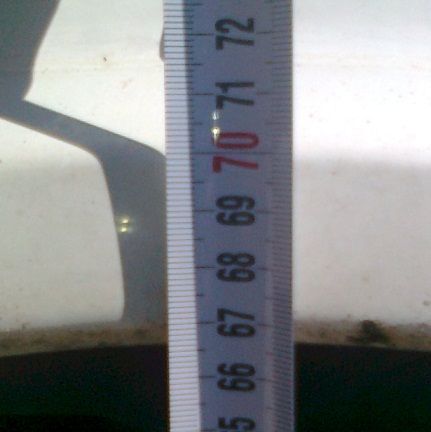

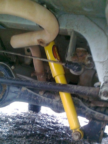

καλησπερα σε ολους..Και οπως ειχα πει την περασμενη κυριακη το ψηλωμα πισω εγινε σημερα.
προσθηκη 3 ποντοι

.....φίλε εδώ κάτι ξέχασες
καλό είναι να δέσεις το ελατήριο με το λάστιχο.....
